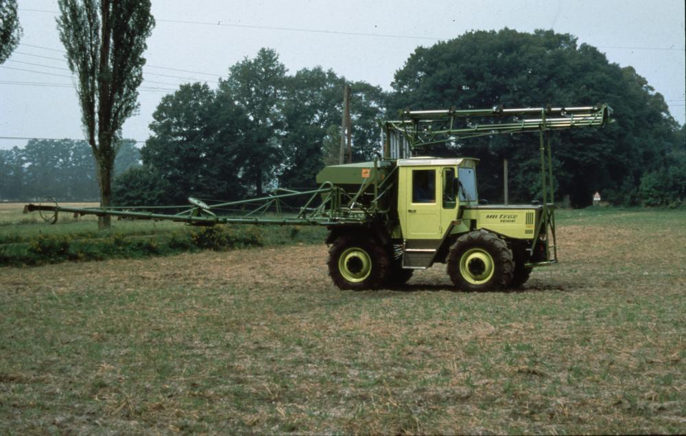

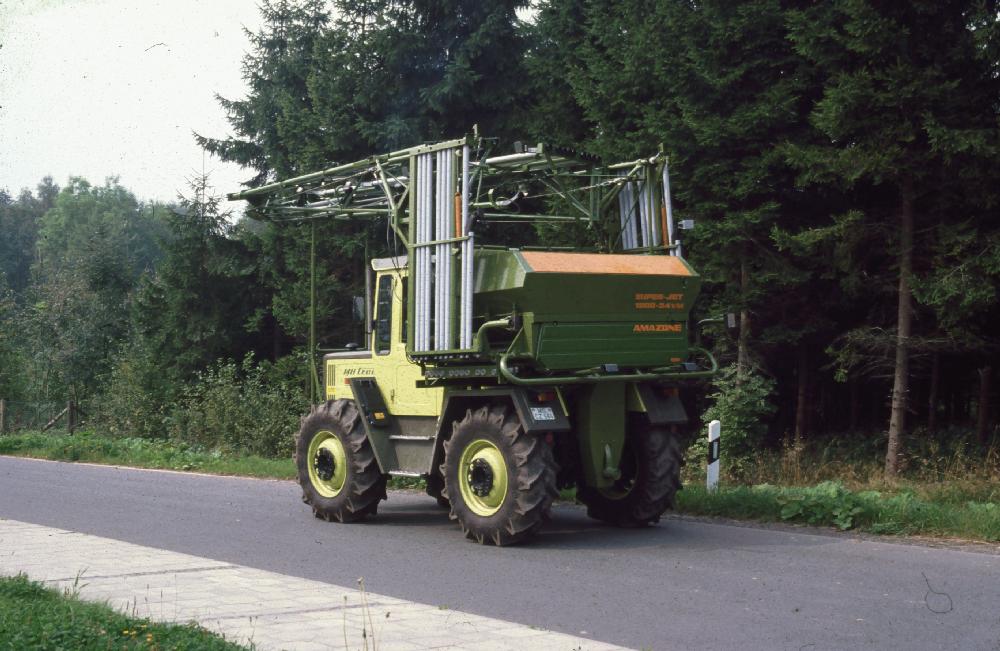

Wenn jemand noch Bilder von Aufbaustreuern für den Trac hat, wäre ich Dankbar für.

RE: Suche Infos zu pneumatischen Düngerstreuern - MB-Fahrer - 24.03.2016
Auf die Schnelle habe ich bloß diese Bild aus dem Netz parat.
[Bild: 709215]
Vergrößern
[Bild: 720018]
Vergrößern
[Bild: 720016]
Vergrößern
[Bild: gebraucht-Amazone-Jet-1600_2389751_1.jpg]
Dabei handelt es sich um einen Amazone Jet 1600
Vor ein paar Jahren gab es so etwas mal auf dem Gebrauchtmarkt. Ist aber sehr schwer zu finden.
Die Fa. Rauch hat einen ähnlichen Streuer für den MB trac gebaut. Ist aber genauso schwer aufzutreiben.
