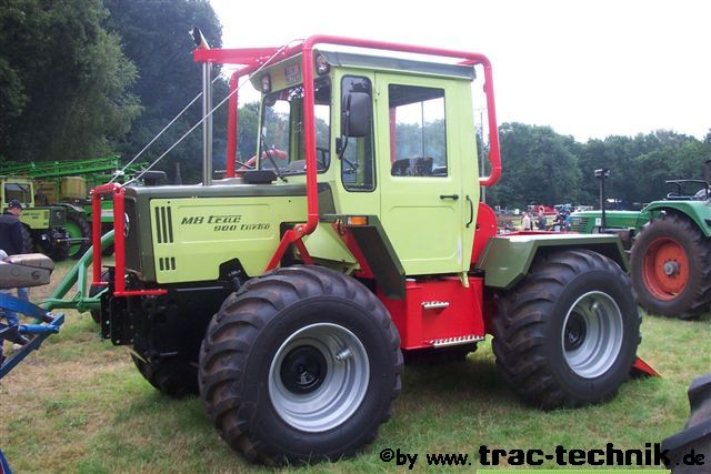

RE: Radkappen am MBtrac 1000 montieren? - trac_techniker - 13.04.2011
Es sind die Radkappen gemeint, die zum Schutz der Radbolzen bei den Forsttracs verwendet wurden.
[Bild: 2008_08_10_25.JPG]
Benhard
Edit: Michael war schneller Tongue
