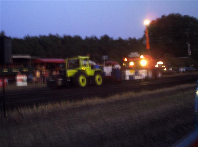

(08.08.2011, 21:07)MB-trac Fan OL schrieb:  Hallo ,
es war ein schöner Tag . Bin in der 7.to klasse gestartet .Also 660 kg auf die Pritsche geladen ( 6 Kontergewichte vom Class -Häcksler ). Und los . Es waren 12 Schlepper am Start unteranderm Case 1455 . Deutz 160 Fendt 512 u.515 john Deere irgenwas usw. Und die eben genanten blieben alle bei ca. 60-75 meter stehen,nur mein MB nicht der schaffte die Unglaubliche Weite von 99.85 metern unglaublich .
Im Video kann man ja sehen, das das schon ziemlich gut passt.
Noch 200 kg von hinten nach vorne in den FKH gepackt, und es hätte von der Zuglinie optimal gepasst...
